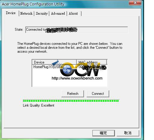

Acer 的PowerPacket 軟件1.0
*Acer 的軟件版本舊, 功能較少,包括沒有AUTOSCAN 功能,  而且版面沒有什麼方便的設計.

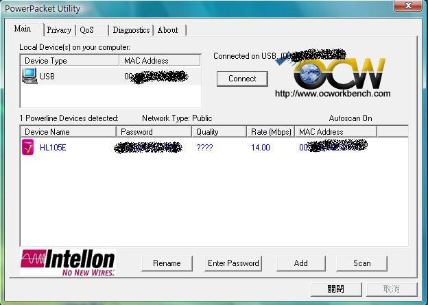

AZTECH 的PowerPacket 軟件2.0
2.0 版本的軟件比例好, 功能多一點及方便一點.

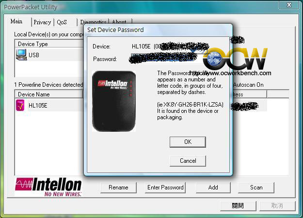

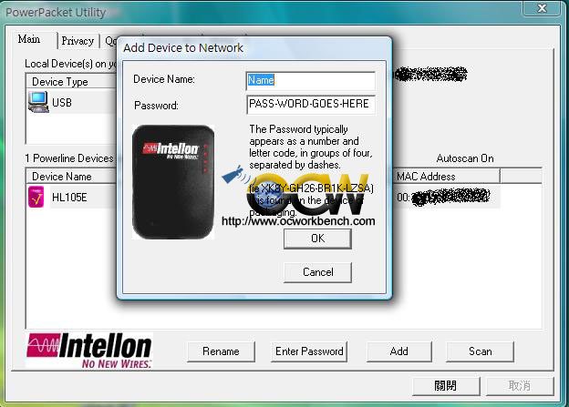

3. 要SCAN一次, 找找有沒有另一方的裝置, 之後新增(Add), 如圖下:
** Password 是在機上的貼紙上的DEVICE ID / DEV , 是4組, 每組4個數字/英文字母組成
4. 新增後, 要下一步, 就是設定密碼, 就是輸入同樣的密碼.
